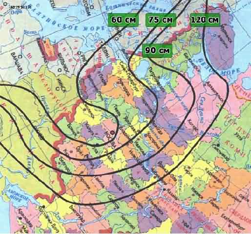

Рекомендуется выбирать спутниковую антенну офсетного вида. Выбор
диаметра антенны для каждого региона выбирается согласно карте.
Вся территория, попадающая за пределы изолинии,
отмечающей радиус действия антенны диаметром 120 см, является зоной
негарантированного приема, и в каждом отдельном случае возможность приема
сигнала со спутника Astra 19,2° в.д. должна быть протестирована на
местности.
Для правильного выбора диаметра антенны при приеме со спутников Sirius 5E, Hot-Bird 13E, Amos 4W Вы можете
воспользоваться следующей ссылкой.

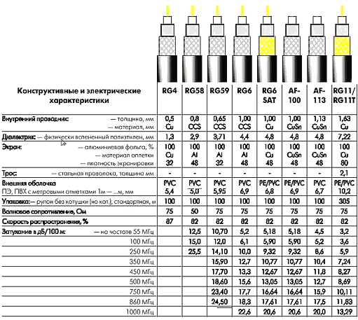

2.6 Кабель
Используется коаксиальный высокочастотный кабель RG6 с сопротивлением
75 Ом. Кабели бывают с черным и белым цветом внешней оболочки.
Рис. 17 Таблица конструктивных и электрических параметров
высокочастотного коаксиального кабеля

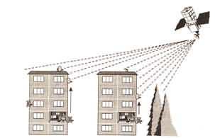

- свободный доступ (обзор) в направлении юго-запада и юго-востока (все
спутники, как правило, расположены в направлении от юго-запада до
юга-востока, в направлении приема не должно быть никаких затеняющих
предметов в виде домов, деревьев, столбов и т.п.);
- свободный доступ к спутниковой антенне для Вас (в зимнее время -
чистка снега с антенны);
- минимальные расстояния от спутниковой антенны до телевизора
(компьютера). Длина кабеля должна быть не более 100м. В противном случае
необходимо использовать усилитель сигнала.
Рис. 18 Положение спутников над горизонтом
Удобным местом установки, прежде всего, служит балкон квартиры,
выходящий на южную сторону дома. При отсутствии балкона на южной стороне
дома, лучшим местом можно считать крышу.
Рис. 19.1 Возможные места установки антенны |
Рис. 19.2 Вариант установки антенн на крышу
